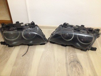

Calin Posted January 27, 2015 Report Posted January 27, 2015 Am facut si eu negre mai demult dar nu dau bine deloc. Le-am facut cu crom inapoi la loc
Kenbobo Posted January 27, 2015 Author Report Posted January 27, 2015 Aproape gata lucrarea, mai trebuie sa iau sticle de far noi pt ca astea sunt sub orice critica... Pe masina arata foarte bine si va fi perfect cu sticle + semnale noi 1
jeleu Posted January 27, 2015 Report Posted January 27, 2015 O sa mai poti da flash-uri daca pui quad xenon, ca dureaza pana se incarca xenon-ul de pe lunga ? Is curios cum o sa se vada cu faza lunga pornita, probabil o sa se faca ziua pe drum. Ce becuri xenon pui, noname-uri sau o marca cunoscuta ? Sa pui niste poze noapte pe un drum fara lumina dupa ce termini de montat tot ca sunt curios cum o sa se vada.
Krebs Posted January 27, 2015 Report Posted January 27, 2015 (edited) deci tot asa arata , lupa de scurta sta dreapta si bate mai spre exterior , cea de lunga bate spre interior nu cred ca da bine negrul ala in combinatie cu masina gri , cu masina neagra cred ca se potriveste mai bine jeleu si la mine cu halogen pe lunga + bixenon pe scurta faci ziua pe sosea, este foarte mare diferenta cu doua faze lungi pornite. Edited January 27, 2015 by Krebs

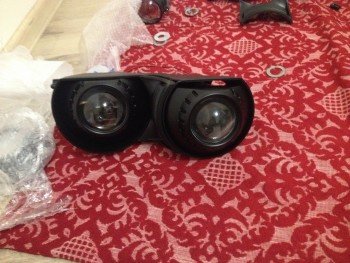

Kenbobo Posted January 27, 2015 Author Report Posted January 27, 2015 (edited) Se vede superb farul in combinatie cu masina gri. Mie cel putin imi place. Eu le-am facut asa: Pornesc faza scurta, se aprinde lupa din exteriorul farului (cum e normal). Dau flash, se aprind si lupele din interiorul farului + ca sunt actionate clapetele din lupele de pe scurta. O sa pot da flash in continuare pt ca am codat bi-xenonul sa fie activ si pe flash iar astfel cand dau flash, e actionata clapeta din lupele de pe scurta iar cand e pornit xenonul oricum in prima secunda e ca un blit pe urma se incarca treptat. Edited January 27, 2015 by Kenbobo
Kenbobo Posted January 27, 2015 Author Report Posted January 27, 2015 (edited) @Cefi Asta e parerea ta. Eu am pus lupe si pe lunga mai mult pentru ca vroiam sa fac farurile negre iar daca lasam bec normal pe oglinda neagra imi lua mult din luminozitate. PS: Mai incolo daca nu mi se pare ok cu xenon pe lunga, pun halogen Osram Nightbreaker sau Osram Hyper White pe lupele de lunga sa se incarce instant. Edited January 27, 2015 by Kenbobo

jeleu Posted January 27, 2015 Report Posted January 27, 2015 Clapetele de pe lunga o sa functioneze ca nu am inteles din ce ai zis ? Sau are doar o singura faza si diferenta e ca ai pus proiector si xenon pe lunga ?
Kenbobo Posted January 27, 2015 Author Report Posted January 27, 2015 Clapetele de pe lunga o sa functioneze ca nu am inteles din ce ai zis ? Sau are doar o singura faza si diferenta e ca ai pus proiector si xenon pe lunga ? Proiectoarele de pe lunga au o singura faza. Initial erau bi-xenon dar am scos obturatorul respectiv sa aiba o singura faza.
