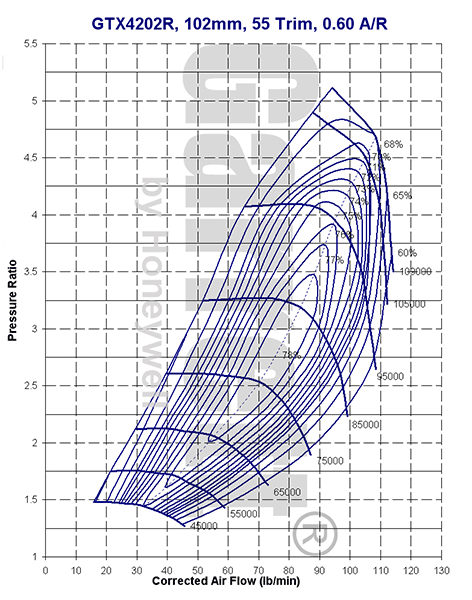

Scufi Posted August 13, 2016 Report Posted August 13, 2016 Nu e vorba de cuplu aici ci de eficienta turbinei, strans legata de numarul rotatiilor ansamblului, debitul de aer, diferenta de presiune si raportul A/R. Fiecare model de turbina are un tabel asemanator, asta de aici e foarte mare, nu e cazul tau. Pe linia mediana sa-i zic asa, sunt trasate niste eficiente. La un raport al presiunii de 2.75 si un debit prin turbina de 80 lb/min, obtii eficienta de 78%. Ea variaza pana la limita de surge, cand se duce in nas. Asemanator se intampla si cand turbina merge mai incet, sau debitul este prea mic pt presiunea respectiva. Nu sunt calcule de savanti, dar astea se creioneaza dinainte, pentru o putere anume, in functie de caracteristica motorului. Te cred ca cuplul este spectaculos si te face sa zambesti. PS. Te-as refuza politicos, caci nu prea conduc masinile altora.
Kenbobo Posted August 13, 2016 Author Report Posted August 13, 2016 Turbina mea tine maxim safe 3200mbar total (2200 boost). Momentan maxim boost e 2900mbar, presiune pe care o duce lejer. In regiunea de cruising a motorului (1300-2400rpm si pana la 50% din pedala) oricum am boost redus pt consum mai bun, debit mult mai mare datorat paletelor duble, astfel turbina chiar si cu o presiune redusa fata de una normala poate baga suficient aer incat masina sa se miste bine dar motorul sa nu necesite mult lucru mecanic pt a o invarti. Turbina a fost calibrata ca la boost de 1.9 bari(2.9 total) sa se invarta la max 50 000rpm. Sub 2500 si mai putin de 85mm^3 de motorina nici nu cer presiune maxima in turbo tocmai pt a evita fenomenul de surge. Am probat si tija inchisa 80% sub 2500rpm dar nu are sens pt ca oricum nu era diferenta mare la presiune iar cu turbina cum am eu, nu presiunea e cheia ci debitul. Un exemplu: cu turbina asta la boost 1.3(2300mbar) trage mai bine masina si nu am fum deloc in schimb cu cea veche, cu aceeasi cantitate de motorina si 2600mbar aveam fum
