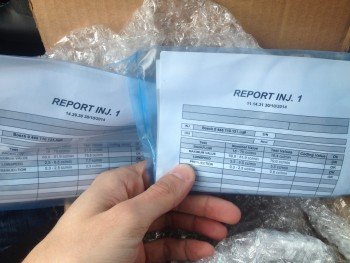

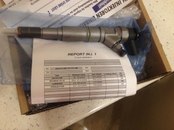

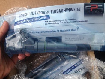

Kenbobo Posted February 15, 2015 Author Report Posted February 15, 2015 Au sosit de ceva timp si injectoarele si subwooferul pe care il cautam de mult... Am mai comandat toate rolele + intinzatoarele INA (3 role, 2 intinzatoare) + curele Contitech + pompa apa Hepu (rola de la pompa actuala are joc). Un injector e deja pe masina, se comporta foarte bine, corectii aproape de 0, subwooferul asteapta incinta si alt amplificator iar restul pieselor astept sa la primesc sa le punem sus. 1

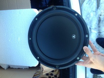

Kenbobo Posted February 19, 2015 Author Report Posted February 19, 2015 (edited) More goodies: - splittere Performance [momentan stau pe raft] - praguri M Tech II [tot pe raft] - amplificator difuzoare ETON EC500.4S [2 x 75 + 2 x 145w cu damping factor >250 ] - amplificator pt subwoofer JL Audio 500/1 V2 [500w RMS cu sursa RIPS, damping factor >500 ] - subwooferul e JL Audio 12W3V3-4, pt el pregatesc ceva mai diferit, doar sa se incalzeasca putin afara si ma pun pe treaba Au ajuns si rolele + intinzatoare INA, curelele Contitech, pompa apa Hepu, in weekend urmeaza sa le pun pe masina. Maine primesc stopurile originale cu semnalizare alba. Am montat si cel de-al doilea injector reconditionat pe masina, acum sunt toate in regula. Edited February 19, 2015 by Kenbobo 1

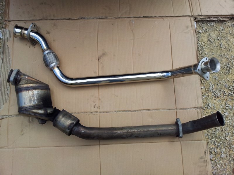

Kenbobo Posted March 12, 2015 Author Report Posted March 12, 2015 Prima modificare legata de motor/evacuare: Downpipe Nu am mai facut poza dar am facut si cele 2 urechi de prindere. Nu vibreaza nimic, FUM 0, pare mai silent motorul in mers, se tureaza usor si parca turbo intra ceva mai violent, poate mi se pare. Pe langa asta, m-am apucat din nou de partea audio, de data asta, cand o sa termin acesta e setup-ul final. Noua configuratie: -difuzoare fata Hertz HSK165 (2 x 125w RMS) -difuzoare spate Focal 165A1 (2 x 60w RMS) -subwoofer JL Audio 12W3V3-4 (500w 4ohmi) -amplificator difuzoare Eton EC500.4S (RMS: 2 x 145w + 2 x 75w) -amplificator subwoofer JL Audio Slash 500/1 (500w RMS) -cabluri alimentare 0awg -cabluri difuzoare 6mm^2, cablu subwoofer 10mm^2 -cabluri RCA InPhase din teflon, triplu ecranate O sa dureze putin pana le termin de montat/setat dar nu ma grabesc, vreau sa fie facut ca la carte. Incinta pt subwoofer va fi custom din fibra de sticla / inel MDF pt subwoofer / pereti intariti cu folie insonorizanta, difuzoarele fata montate pe inele MDF direct pe tabla usii [tabla gaurita], usile insonorizate complet, cablurile pt difuzoare schimbate cu unele de 6mm^2.
Kenbobo Posted March 12, 2015 Author Report Posted March 12, 2015 (edited) Downpipe, adica primul catalizator de dupa turbo scos si refacut traseul cu teava goala in locul lui. Momentan nu se simte mare diferenta cu el scos, dar dupa resoftare se va simti. Iti dai seama mai simplu din poza: Edited March 12, 2015 by Kenbobo
