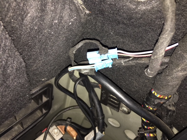

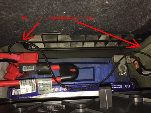

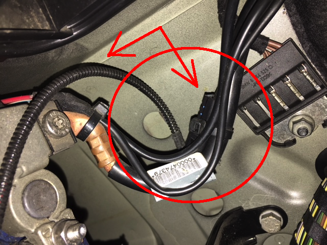

Am scos mufa albastra de la IBS, am mai observat un fir intr-un bruduf, marcat in poze, care duce tot intr-o mufa, ce este acel fir? pare tot de la ceva senzor de pe baterie. Il pot scoate si pe ala?
Oricum, cu IBS scos (mufa albastra sper ca e bine ce am deconectat), parca face mai urat, ma refer la erorile alea si la faptul ca pana acum nu influentau farurile, erorile. Bine, alea apar mereu dupa ce porneste greu, imediat cum porneste, zbang, toate erorile, asa face de cand am probleme cu bateria.

Nu mai scoate alte mufe.
