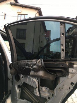

Kenbobo Posted March 30, 2016 Author Report Posted March 30, 2016 Am probat deja, a plouat torential de aseara pana azi dimineata, am verificat mocheta e uscata Am patit cu usa fata dreapta sa intre apa in masina, de atunci lipesc bine de tot folia.

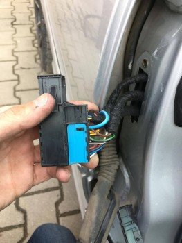

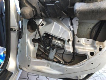

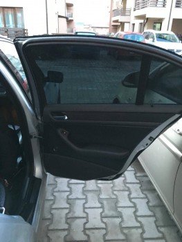

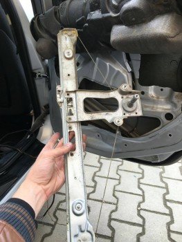

Kenbobo Posted March 30, 2016 Author Report Posted March 30, 2016 Am terminat azi in proportie de 95%. Am testat in INPA butoanele si chederele, raspunde tot mai putin comanda de deschidere a geamului dreapta spate din butonul de pe usa (din butonul de la schimbator functioneaza). O sa verific continuitatea firului respectiv. Acum astept sa ajunga pinii noi pt alimentarea motoraselor si pinul pt sigurante. Nu m-am complicat sa iau din dezmembrari asa ca abia astept sa ajunga sa le vad in actiune. Cablajul pt butoanele fata: Am curatat si bancheta cu ocazia asta: 1
