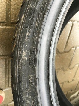

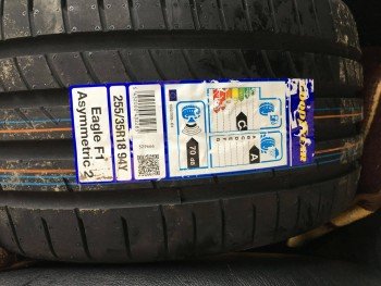

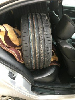

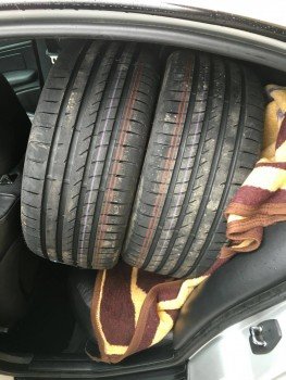

Kenbobo Posted March 24, 2016 Author Report Posted March 24, 2016 Am mai reconditionat un injector, nu imi facea probleme dar avea corectii ceva mai mari si nu am vrut sa risc, acum pot dormi linistit . Intre timp am primit anvelopele. Maine dimineata sunt programat la roluit :frantics: Poze cu jantele sus:
verssatu Posted March 25, 2016 Report Posted March 25, 2016 Mișto gumele, cam cele mai bune de pe piața...

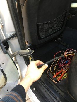

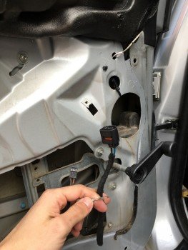

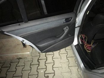

Kenbobo Posted March 28, 2016 Author Report Posted March 28, 2016 (edited) Corect, trebuie codat LCM-ul dar numai ultimul LCM (cu CI36 sau 37) suporta functia asta, sau cel CI35 are acelasi hardware ca 36 si 37 si trebuie rescris eepromul. Pe langa asta, LCM-ul nu are implementat pe e46 doar sa semnalizeze o data sau de 3 ori dar eu am reusit sa ii introduc optiunea de a semnaliza de 5 ori. (in acelasi mod in care am codat M Track mode cu valorile de pe M3 CSL). PS: M-am apucat de geamurile electrice spate. Merge destul de incet avand in vedere ca am doar pini si mufe iar toata instalatia trebuie sa o refac de la zero...azi am apucat sa fac instalatia din usa stanga spate, montat cheder anti-trapping, macara, buton + cleme noi la ambele macarale + fir separat pt iluminarea butonului (desi initial nu avea). Poza bonus: Edited March 28, 2016 by Kenbobo
