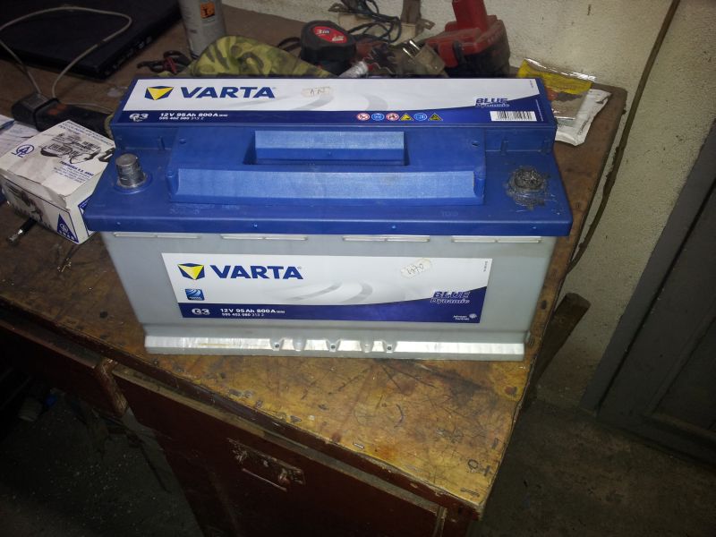

Poza facuta azi la cald. Unul de la noi din zona i-a luat ieri dimineata la John Deere 2 baterii noi. Una a ajuns in halul asta. Azi a schimbat-o pe garantie cu alta de pe raft. A ajuns in acelasi stadiu.
Ghici ciuperca ce-i? soarta celei de a doua a fost la fel. Parca nu-ti vine sa dai 470 lei zilnic.

E posibil sa nu faca conexiune buna, intre terminalul bateriei si papuc. Sau undeva cablul este defect. Bateria nu ar trebui sa fie problema.
La asta ma gandesc si eu. Un contact imperfect da incalzire, deci se leaga. Sau poate e cablul. Acolo trebuie verificat prima data.
Borna aia nu cred ca e compromisa. Se poate repara.
pe mine ma mira ca i au schimbat bateria,e evident ca nu s a deteriorat din cauza bateriei si garantia nu acopera chestii de genul asta
