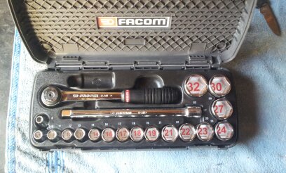

Primit azi cado o trusa Facom noua, din pacate ii lipseste cardanul.
Ai grija la antrenorul cu clichet, astea noi sunt sensibile ca o mizda la ciclu.
antrenor, clichet si cardan  :wacko: chiar sunt pe dinafara la fazela astea...
