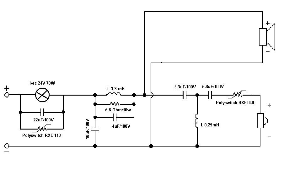

Paul Posted January 16, 2014 Report Posted January 16, 2014 Caline, asa-i ca filtrele alea stiu 4 si 8 ohmi? Cumva sticla aia este inseriata pe intrarea de 8 ohmi? Nu se pot face filtre care sa functioneze corect si pe 4 si pe 8 ohmi. O data cu modificarea impedantei difuzoarelor se modifica frecventa de tranzitie si panta filtrelor. Becul nu se inseriaza pe intrare, ci pe iesirea dinspre difuzorul de inalte. PS: Sa nu zici si tu ca am ceva cu tine si te contrazic Quote
dy2 Posted January 16, 2014 Report Posted January 16, 2014 Nu stiu daca ai ceva cu mine, nici nu conteaza, dar nu ma contrazici cu nimic, pentru ca nu am afirmat nimic. Gasesti pe net si poze si info, cu acel celebru bec. Tu vorbesti despre protejarea driverului, da, se conecteaza la iesirea dinspre driver, sau cu condensator in paralel (sunt si astfel de poze pe net). Eu ziceam de unele firme ce permit filtrelor intrare de 8 ohmi, cu ajutorul acelui "bec" pus in serie pe intrare. Nu am testat si nu stiu cat de reala e faza, dar gasesti poze pe net. Boxele mele au protectie cu polyswitch, aici nu ma poti contrazice, pentru ca am desfacut si am vazut personal. Exemplu poza asta, protectia este pusa la intrare, nucudecum pe driver. Si pe 2 cai, tot la intrarea filtrului, nu pe driver. Quote

Paul Posted January 16, 2014 Report Posted January 16, 2014 Eu ziceam de unele firme ce permit filtrelor intrare de 8 ohmi, cu ajutorul acelui "bec" pus in serie pe intrare. Nu am testat si nu stiu cat de reala e faza, dar gasesti poze pe net. Nu am inteles exact ce ai vrut sa spui. Cumva ca un bec pus pe intrare modifica impedanta boxelor si le face din 4 in 8 ohmi? dy2, nu stiu de unde ai gasit tu schemele astea de filtre, dar nu prea sunt in regula. Sunt ciolanii facute de niste amatori. Quote

dy2 Posted January 16, 2014 Report Posted January 16, 2014 Paul nu am zis ca sunt scheme hifi, dar ele exista pe net, din acest motiv il intrebam pe calin ce si cum e cu acele becuri de la el. Apoi, tot de pe net, cica boxele Heco PSM600, au filtrele cu becuri si pentru difuri si pentru a schimba imendanta de la 4 la 8 ohmi. Uite cum descrie un propietar de boxe Heco PSM600 acele filtre: Inauntru sunt umplute cu vata, filtrul este prevazut cu becuri de putere, adica difuzoarele de inalte si medii sunt legate prin becuri la filtre, difuzoarele de basi legate direct in caz ca se foloseste mufa de 4 ohmi si legate printr-un bec de 50W in cazul mufei de 8 ohmi. dy2, nu stiu de unde ai gasit tu schemele astea de filtre, dar nu prea sunt in regula. Sunt ciolanii facute de niste amatori. Lol, era ceva forum audiofili parca Quote

Paul Posted January 16, 2014 Report Posted January 16, 2014 Apoi, tot de pe net, cica boxele Heco PSM600, au filtrele cu becuri si pentru difuri si pentru a schimba imendanta de la 4 la 8 ohmi. Nu exista asa ceva. E o tampenie. E ca si cand ai inseria o rezistenta de 4 ohmi cu o boxa de 4 ohmi, pentru a creste impedanta de la 4 la 8 ohmi. Dar pierzi jumatate din putere, care in loc sa ajunga la boxa se transforma in caldura pe rezistenta. Iar a doua schema este gresita. In plus becul este neliniar. Inseriat cu boxa iti scade dinamica, chiar daca constanta lui de timp este mare in raport cu modificarea amplitudinii pasajelor audio. Lol, era ceva forum audiofili parca Si forumurile de audiofili sunt pline de neaveniti. Tampenia aia cu becul o fac aia care se ocupa de sonorizari. Nu conteaza ca scade calitatea sunetului, conteaza doar sa nu arda boxele daca se imbata DJ-ul si da volumul prea tare. Quote

Paul Posted January 16, 2014 Report Posted January 16, 2014 Paul, garantat becul a fost pus acolo de fabrica. Bine, nu prea arata el a bec dar cred ca are ceva rol acolo. cam asa arata, ca un releu Reed Boxele JBL 28 din film au intr-adevar doua becuri inseriate pe intrare. Insa nici astea nu par a fi boxe hi-fi pentru acasa, ci mai degraba pentru sonorizari. Quote

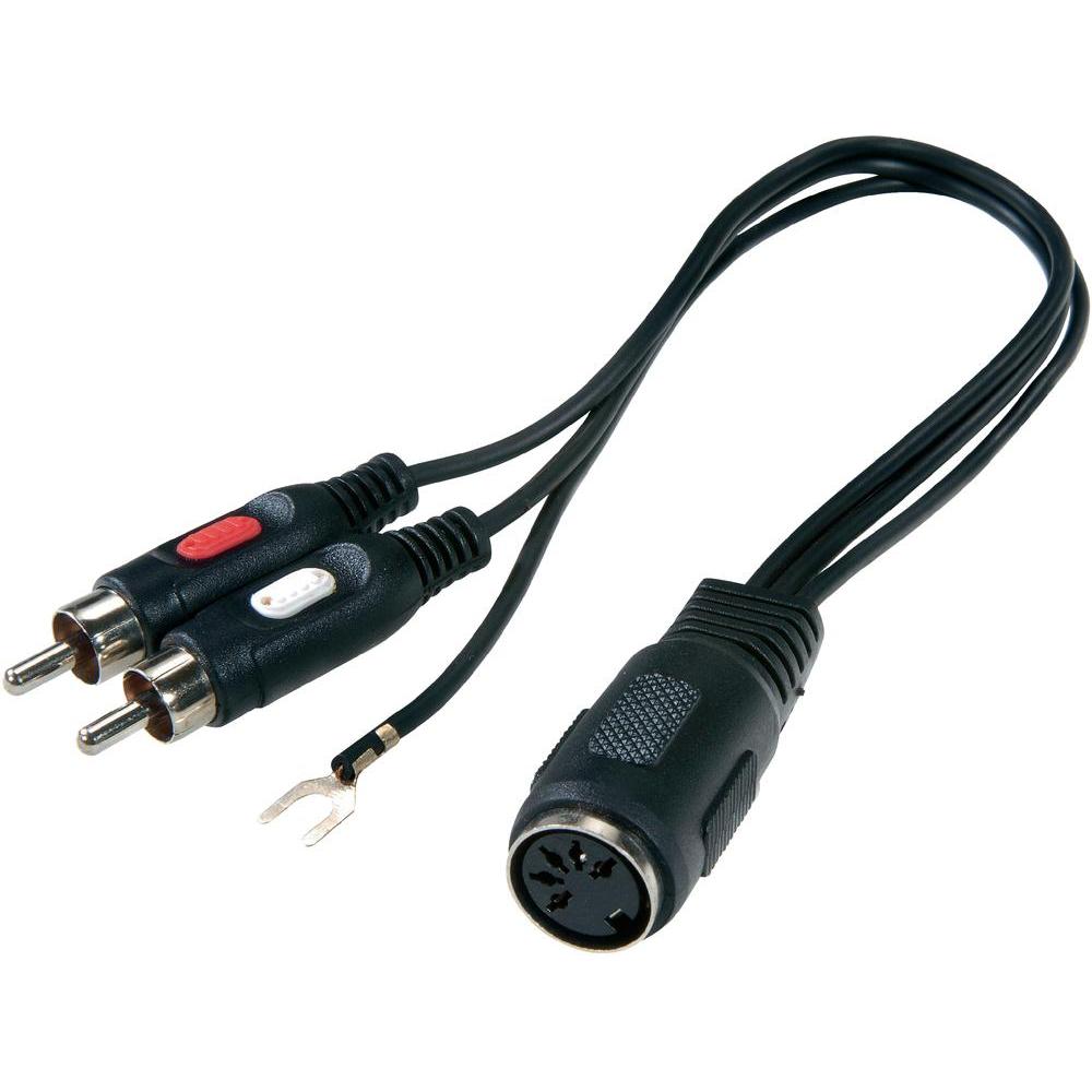

verssatu Posted January 21, 2014 Report Posted January 21, 2014 alarma: nu găsesc cablu adaptor de la mufa DIN tata la RCA (stereo) plus GND(ground)...poză pentru exemplificare ....elpp? Quote
Pole Posted January 21, 2014 Report Posted January 21, 2014 mama, ala e din ala cum avea tata la pick-up magazinul Muzica de pe Calea Victoriei ar trebui sa aiba. Quote
