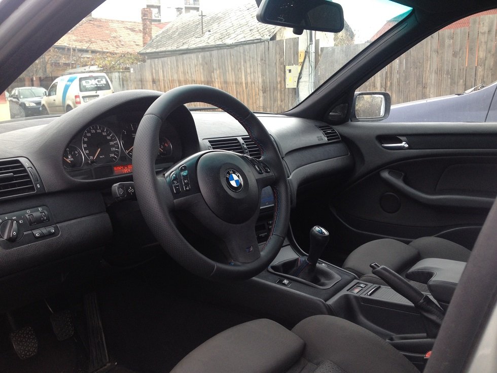

DIn cate mi-a zis s-a chinuit putin ca era deformat buretele, ce e drept se vede in pozele anterioare ca pe mijloc la spite avea un fel de sant, si a inlocuit buretele acolo si l-a tot aranjat pana a iesit oem.
O poza de seara (o sa revin cu poze mai bune):
Volanul se simte foarte bine, e putin mai gros dar am grip din belsug :D

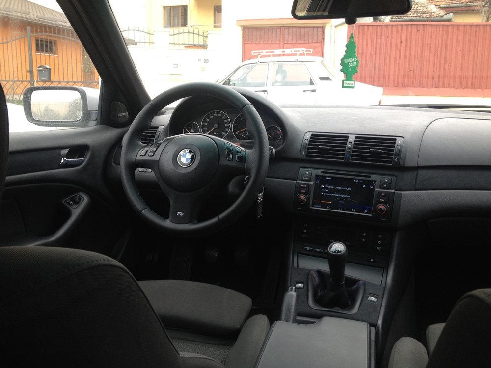

PS: Acum 2 sapt am comandat modelul nou de navigatie. Azi mi-a ajuns la usa, o sa navighez cu ea prin casa...
Spre deosebire de ce veche are Android 4.4.2 upgradabil la 4.4.4 si ecranul e cu rezolutie mai buna (1024x600).
