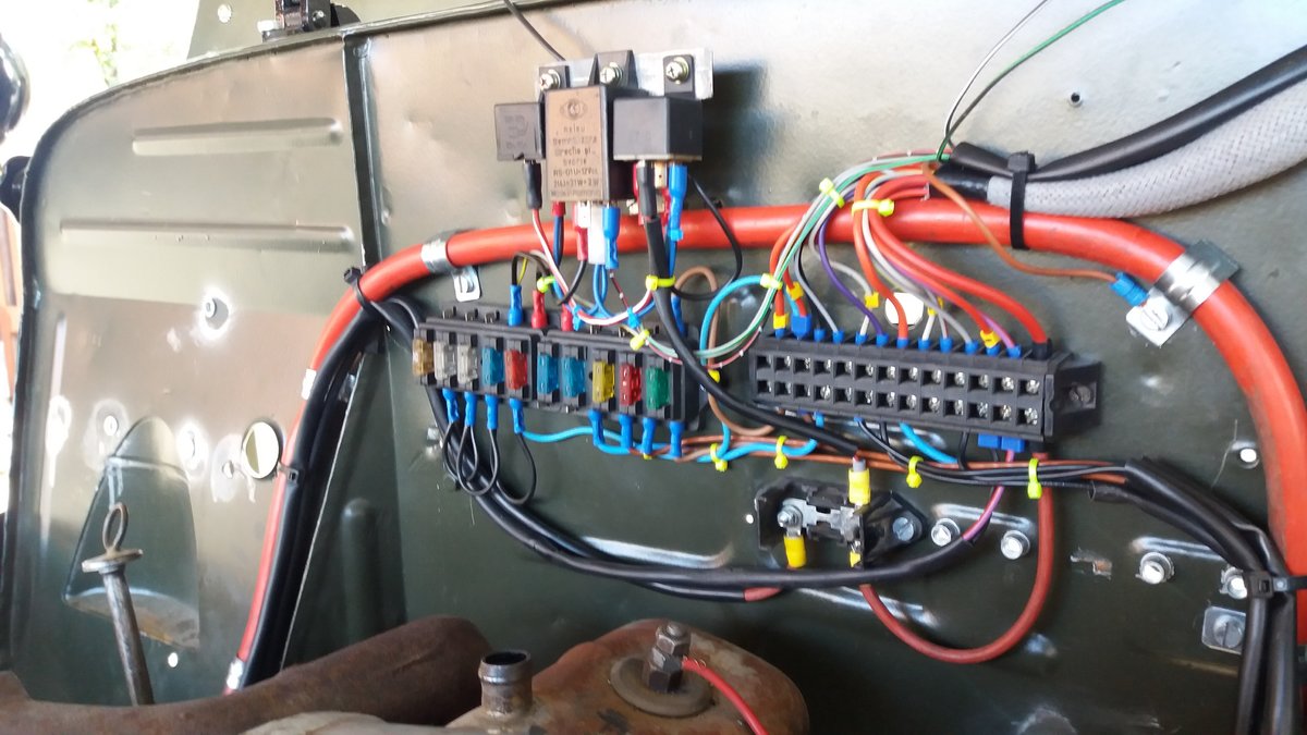

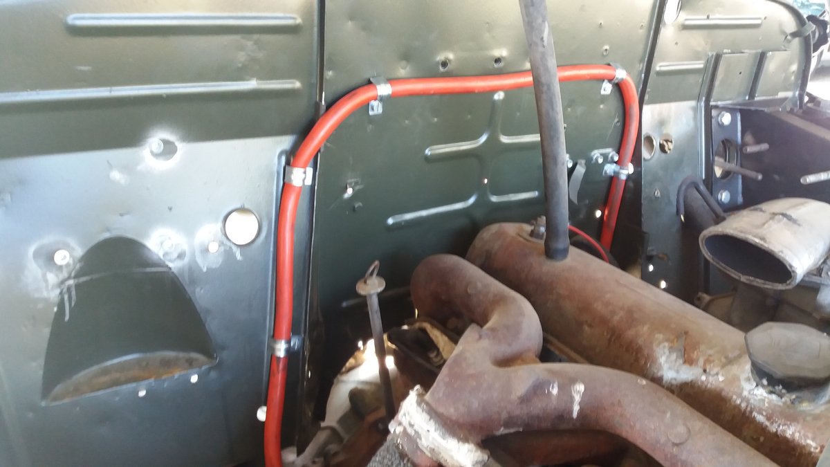

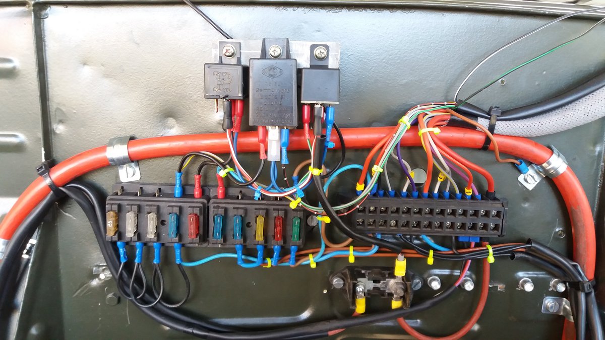

Azi am tras plusul principal de la baterie la electromotor, am cablat alternatorul si pus siguranta de 100A, am tras cablajul bordului in comp. motor si am montat bordul.
Nu e un pic riscant cu clemele acelea metalice?
  • Like 1
Chiar deloc, izolatia e f groasa iar clemele sint doar de fixare, nu strang cablul. Pai asa e si din fabrica la camioane, nici o problema. Tot asa am facut si eu pana acum la trasee mai lungi si n am avut probleme si sculele merg de ani buni. Ma refer la tractoare, utilaje etc.
