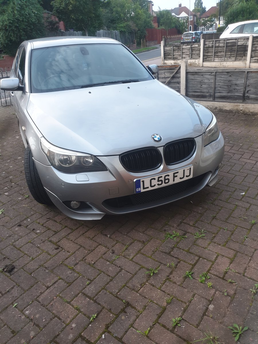

Sunt nou in categoria bmw , de ceva timp ma confrunt  cu o problema ce nu ii dau de cap .
Am un 520D an 2007.
Acum doua luni mi sau spart teava ce pleaca din turbina si la 2-3 zile a bubuit si racordul flexibil,pana sa bubuie racordul masina nu mai tragea deloc ,un deal sau rampa o urcam cu 20 km . Am schimbat ambele lucruri masina sia revenit 2 saptamani .. acum iarasi nu sa aprins nimic in bord 0 erori de la ce nu mai are vlaga sa traga ?  Am scoso pe autostrada si nu mai imi urca peste 140 km si la 140 abea ajunge .
acum vad ca e desfundata dar in 2-3 zile se infunda la loc . De la ce o fi ?
tin sa precizez .. masina se tureaza foarte bine motorul ruleaza perfect , nu realizez ce o fi .
