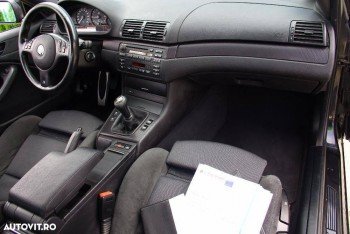

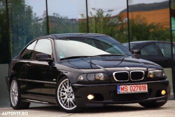

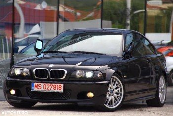

Salutare, după mult timp și căutări am găsit coupe-ul pe care îl doream. Cerintele era aproape nimine cand cautam, faruri cu xenon, climatronic, non facelift si 6 cilindri. Nu voiam neaparat pachet m (ii puteam face retrofit dupa), voiam un sasiu drept si motor in mintile lui. Dupa multe coupe vazute, toate lasadu-ma cu un gust amar am gasit masina actuala. Este un 318ci valvetronic care a iesit de pe poarta fabricii cu urmatoarele dotari:
Type code: BV71
Type: 318ci
Dev. Series: E46(2)
Line: 3
Body type: COUPE
Steering: LL
Door count: 2
Engine: N42
Cubical capacity:2.00
Power: 105
Transimision: Heck
Gearbox: Mech
Colour: Black Sapphire Metallic (475)
Upholstery: Stoff Laser/Anthrazit (G7AT)
Prod. Date:2002-05-14
Order Options:
210 Dynamic Stability Control (DSC)
338 M sport package II
423 Floor mats, velour
428 Warning triangle
441 Smokers package
473 Armrest, front
481 Sport Seats F driver/front passenger
502 Headlight washer system
508 Park Distance control (PDC)
520 Foglights
522 Xenon light
660 Radio Bmw reverse
710 M leather steering wheel
716 M aerodynamics package II
760 Individual high-gloss satin chrome
772 Interior trim alu black cube
775 Individual roof-lining anthracite
785 White direction indicator lights
789 M LT/Aly wheels with mixed tyres
801 Germany version
863 Europe/Dealer directory

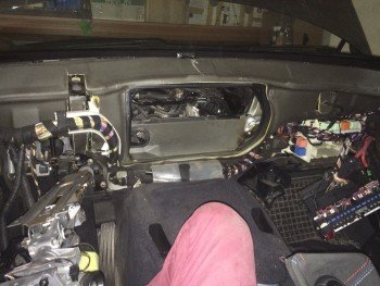

poze din timpul retrofit-ului la climatronic
[/url] b7e388468586693.jpg 4ea1f1468586705.jpg 126ea3468586719.jpg 4c1947468586728.jpg e0aeda468586744.jpg

Bine ai venit, sa o stapanesti sănătos. Mare bătaie de cap cu climatronicul, vad ca ai facut retrofit complet, nu doar panou, cum fac unii :))
da, masina cand am cumparat-o avea doar panoul schimbat. Am acasa un 330d care il dezmembrez si am luat de pe el aeroterma si senzorul solar.
