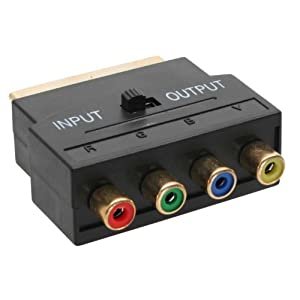

Inca o chestie, am cumparat unul din asta si un cablu s video. Am bagat adaptorul in receiverul de rds iar cablul s video in el si in monotor. Face scurt, se vede si scanteia iar monitorul se restarteaza. Ce sa-i fac?

Daca face scanteie la mufe, problema e legata de impamantare in general. Incearca sa legi la pamant si cablul TV ce vine de la RDS.

E impamantat cablul, intr-un splitter. Dar sigur nu de acolo e problema.

Doar de la o impamantare poate fi problema cu scanteia. Masoara si tu masele.

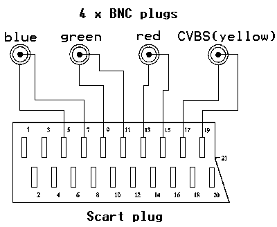

Si fa un cablu SCART la 4 BNC-uri, nu SCART la VGA. E mai sigur si mai simplu.
Uite aici schema:
Cablurile trebuie sa fie ecranate. Trebuie niste cabluri de calitate, nu merg cabluri ecranate de microfon. Se gasesc si mufe gata facute.

Dupa ce faci cablul SCART la 4 BNC, setezi ca iesirea receptorului sa fie SCART RGB si jonglezi din sincronizare pana obtii imagine.

Am incercat azi cu RGB direct pe BNC-uri si sincronizarea pe mufa H/VDS a monitorului. Absolut nimic.

Problema cu scanteia a fost de la faptul ca pe scart avem 12V la On. Unele TV-uri pornesc direct cand pornesti si sursa sau altele comuta direct pe AV cand pornesti sursa.

Pinul cu tensiune de pe SCART nu era in aer, cum de facea scanteie?
