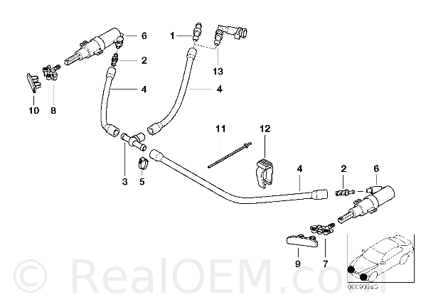

Krebs Posted March 23, 2015 Report Posted March 23, 2015 spalatorul de far probabil ca nu mai functioneaza din cauza pompitei de sub far care ori e crapata ori e stricata, d-aia pierzi si lichidul. cu xenonul ori e becul , ori e droserul.
verssatu Posted March 23, 2015 Report Posted March 23, 2015 Si eu am aceeasi problema cu spalatorul de far, pierde lichidul. Am scos pompa si am pus un dop in loc, ma cac in el. Trebuie schimbat vasul.
Krebs Posted March 23, 2015 Report Posted March 23, 2015 (edited) eu sunt sigur ca nu pierzi pe la vas ..ci pe la popita de sub far.. eu le-am schimbat cu unele noi , caci pierdeam lichidu e cam greu sa pierzi pe la pompa , tu ai anulat traseul spre pompitele de sub far(unde pierdeai de fapt) si acum traiesti cu impresia ca e de la vas. la piesa 6 este problema. sau poate chiar ai patit varianta cea mai rar intalnita sa curga prin pompa direct , insa e mai putin probabil. Edited March 23, 2015 by Krebs
Cosmin Posted March 23, 2015 Author Report Posted March 23, 2015 Eu nu pricep pe unde pierde, ca am schimbat ambele pompe. La cea de pe partea nelovita i s-a rupt o ureche in momentul impactului de la furtun...inteleg ca pompitele sunt legate intre ele cu furtune... Xenonul este original, becul e functional, deci mai ramane drosserul.. Acesta fiind cutiuta metalica argintie?
