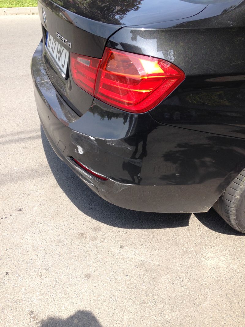

raekwon Posted August 9, 2014 Author Report Posted August 9, 2014 Evident ca nu putea sa scape nelovit si BMW-ul, ca de altfel oricare masina pe care am detinut-o. Tot evident este ca de fiecare data, nu a fost vina mea. Deci, vineri stateam sa iasa dintr-o parcare perpendicuala cu strada, un lache flaushat cu un cadavru de Dacie veche. Meanwhile, un Golf 5 a iesit direct in bara din spate de la BMW. Raspunsul: nu v-am vazut. Pai cu mmatii nu m-ai vazut? Cand dai cu spatele nu te uiti in oglinzile laterale? Golful 5 a fost sters pe toata partea stanga. Eu am doar bara mucificata. Mers la asigurari, normal RCA vinovat, este la saracii aia de la Euroins. Drept urmare, o fac pe Casco cu regres. Pe langa asta, pe langa cele enumerate mai sus, am descoperit tot vineri, urmatoarele fenomene poltergeist: - zgarietura usa dreapta, probabil de la alta usa din parcare; - janta stanga fata usor zgariata; nu imi amintesc sa fi luat vreo bordura...deci cum s-a intamplat...habar nu am. Miercuri sunt cu ea la MHS sa o vopsesc. Partea buna, daca se poate numi asa, este ca pe bara din spate, mai aveam ceva urme de usi deschise in ea... Deci saptamana pulii: 2 amenzi de radar, chestii la masina si foarte multi idioti in trafic. Ca aseara pe A1. Quote

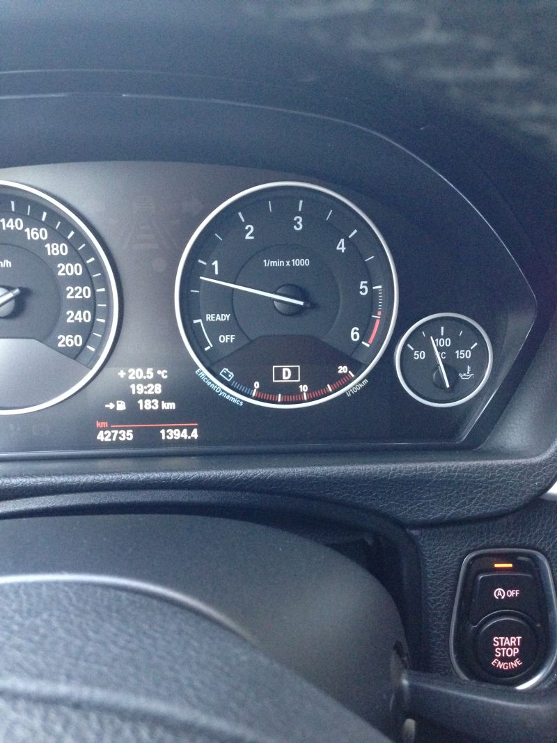

raekwon Posted August 30, 2014 Author Report Posted August 30, 2014 (edited) Plm, m-am jucat prin optiuni la masina si era nebifata o chestie: additional info display. L-am bifat si mi-a aparut pe bord chestia aia cu Efficient dynamics. Chiar ma intrebam de ce kkt nu o am si eu. Edited August 30, 2014 by claudiusnc Quote

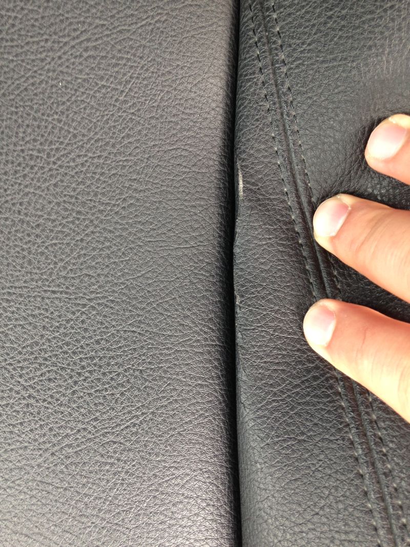

raekwon Posted October 31, 2014 Author Report Posted October 31, 2014 Well, masina care noua, costa 51000 EUR, la cca 49000 KM, am pielea sintetica sparta pe scaun sofer. Reclamatie in garantie la BMW. Probabil nu o sa acorde. Quote
Scufi Posted October 31, 2014 Report Posted October 31, 2014 O sa-ti zica cel mai probabil, ca la pielea naturala nu se intampla asta. Quote
raekwon Posted October 31, 2014 Author Report Posted October 31, 2014 Ba din contra, si la pielea naturala se intampla. Tocmai schimbasera nu stiu ce pe la un 7 mai nou. Oricum, sunt decis sa fac urs cu cei de la garantii, daca nu se acorda. Chiar daca o sa se pishe pe mine, in esenta, o sa ramana cu ursul. Quote
Pole Posted October 31, 2014 Report Posted October 31, 2014 plm, sunt curios cum va arata un f30 sau un f10 peste o gramada de ani si un milion de km, cam cat are acum orice e39 la bord si se vinde cu km dati inapoi la 200.000, daca deja la 40.000 km crapa pielea. Quote
verssatu Posted November 1, 2014 Report Posted November 1, 2014 or sa recomande blugii fara capse...cu un ranjet sinistru pe care sa-ti inchpui o bordura bine plasata. Quote
raekwon Posted November 7, 2014 Author Report Posted November 7, 2014 Deci da, au aprobat sa schimbe tapiteria la scaun in garantie. Pana la urma au fost ok. Nu ma asteptam... Quote
Scufi Posted November 7, 2014 Report Posted November 7, 2014 Doar partea vatamata? Sunt curios cum te-au abordat, ca si cum iti fac o favoare, sau ca este recunoscuta problema. Quote
raekwon Posted November 7, 2014 Author Report Posted November 7, 2014 Doar partea vatamata. Nu a fost nimic in sensul sa recunoasca problema ca si cunoscuta...etc. Pur si simplu au dat ok. Eu stiu de la baetii de la MHS ca au mai schimbat pe 5 si 7 astea noi, pielea de la scaune insa sunt rare cazurile. Plm, pana la urma nu a trebuit sa fac urs ... A decurs normal totul. Chiar surprinzator, avand in vedere ca la VAG trebuie sa te tiganesti cu ei pt garantii. Quote
