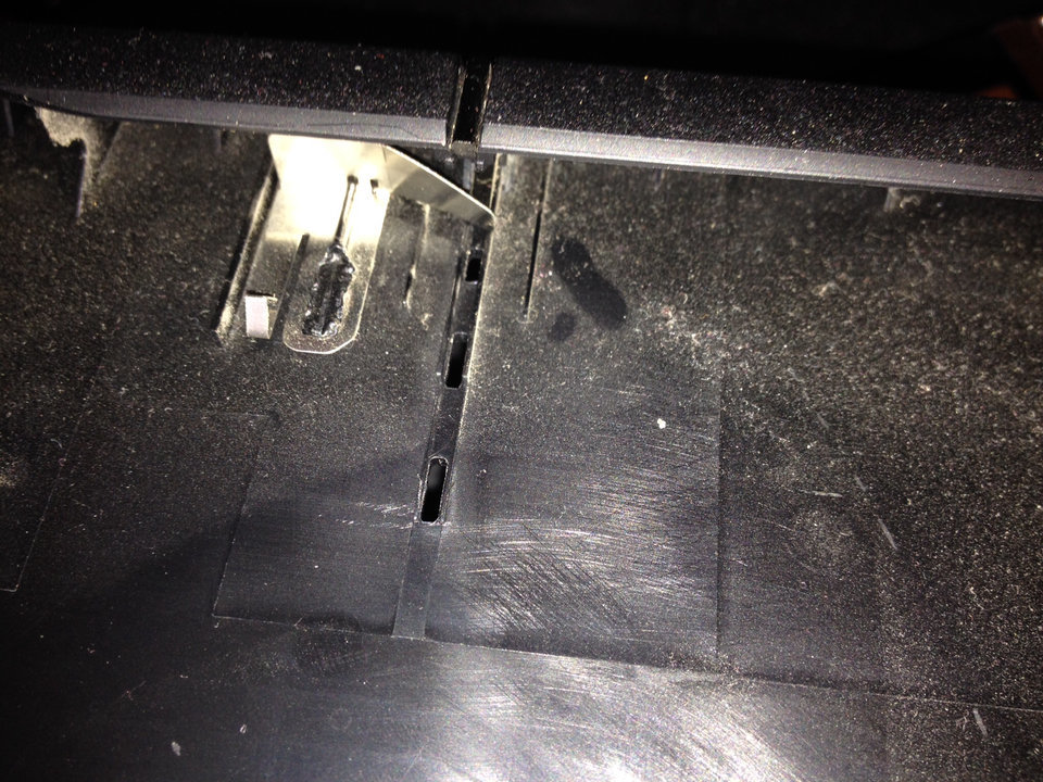

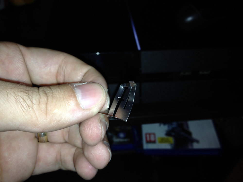

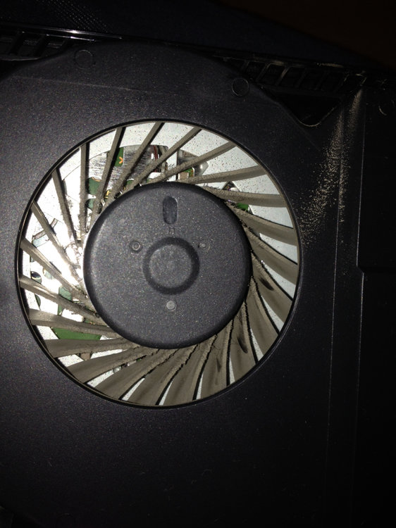

Krebs Posted October 3, 2014 Report Posted October 3, 2014 mi-am bagat picioarele in ea de garantie.. am anulat butonul de eject,caci : apropo , a strans ceva praf din februarie.. Quote
Pole Posted October 3, 2014 Report Posted October 3, 2014 nu-mi dau seama ce s-a intamplat, intrucat nu vad video-ul. edit: am intrat de pe tel. lol, se strica butonul de eject si scuipa dvd-ul aiurea asa ? Quote

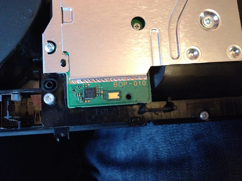

Krebs Posted October 3, 2014 Report Posted October 3, 2014 deci plm , isi da singur auto eject de dement..chiar si daca este stinsa consola, are un cacat de tabla de atinge butonul de eject si o tablita de pe placa de baza , ei bine aceasta tabla da fail daca nu s-a topit bine plasticul peste ea astfel incat sa fie la milimetru peste placa de baza Quote

Krebs Posted October 3, 2014 Report Posted October 3, 2014 (edited) problema este intre tablita aia si punctul de contact de pe placa de baza trebuie sa fie perfect asezate ca sa faca contactul corect, altfel da gres sandramaua..ceva mai de proasta calitate nu puteau sa gandeasca..oricum , nu stiu cine foloseste butonul de eject, eu doar din controller scot dvd-urile eu inca nu am patit chestia asta. dar de ce nu ai dus-o la garantie ? daca n-ai patit nici nu o sa patesti , sunt 30-40% probleme cu ele si le cam ai in primele luni , daca totul este aliniat corect nu ai probleme, faza e ca atunci cand fixeaza tablita aia prin topirea plasticului se poate sa dea fail la aliniere.. eu am ajuns la capatul rabdarii d-aia am actionat n-am dus-o la garantie ca mi-e sila de proceduri si ramaneam fara consola , mai ales ca azi imi vine un joc nou si saptamana viitoare driveclub acum totul este ok,oricum , doar daca crapa consola o sa-mi para rau de garantie , dar macar asa imi iau alta alba Edited October 3, 2014 by Krebs Quote
