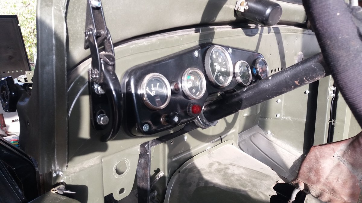

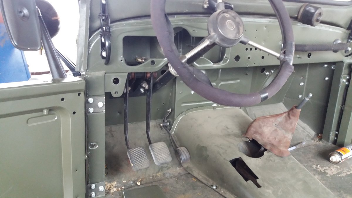

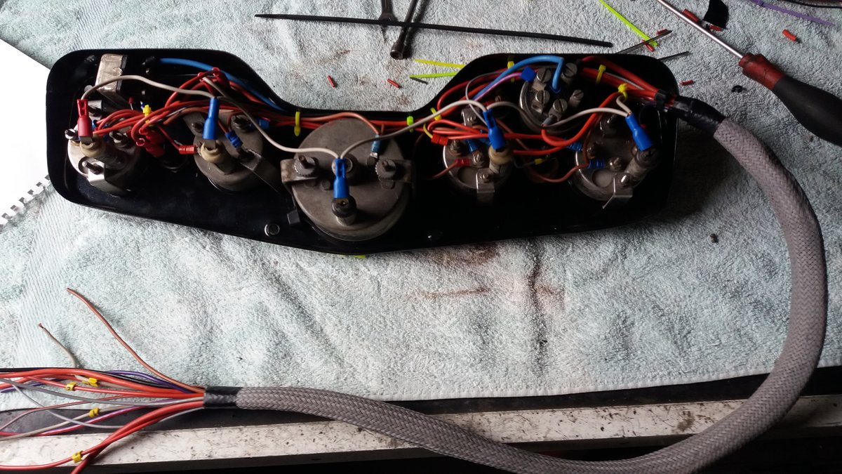

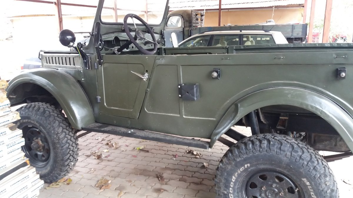

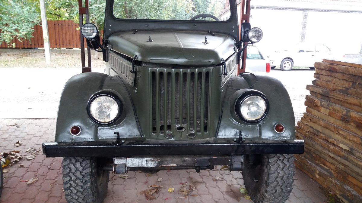

A inceput bataia de cap..trebuie facuta toata instalatia electrica din nou. Practic nu mai exista nici un cm de fir pe ea.

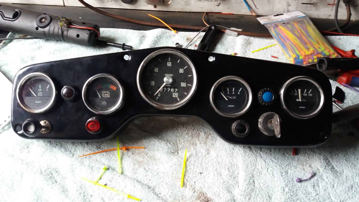

Am inceput cu bordul si aparatajul.20181025_144204.thumb.jpg.1f2c03928b4d5d0aa1ade6160a59ec86.jpg
Nu, a unui client. Ciudat rau individul, a pus pe ea punti si reductor de defender, frane disc etc. Mi a dat si termen sa o termin pana la o anumita data. I am zis ca asa nu lucrez cu termen limita ca nu s angajat la patron. A zis ca plateste oricat asa ca i am futut un pret de si mie mi a fost jena. A fost de acord, deci m am pus pe treaba ce plm sa fac..
Edited by Calin
Ciudat că a găsit cauciucuri BF Goodridge să potrivească...

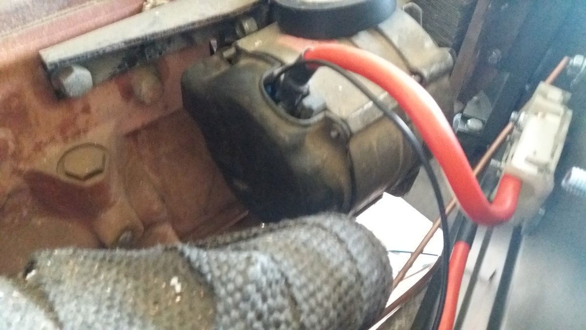

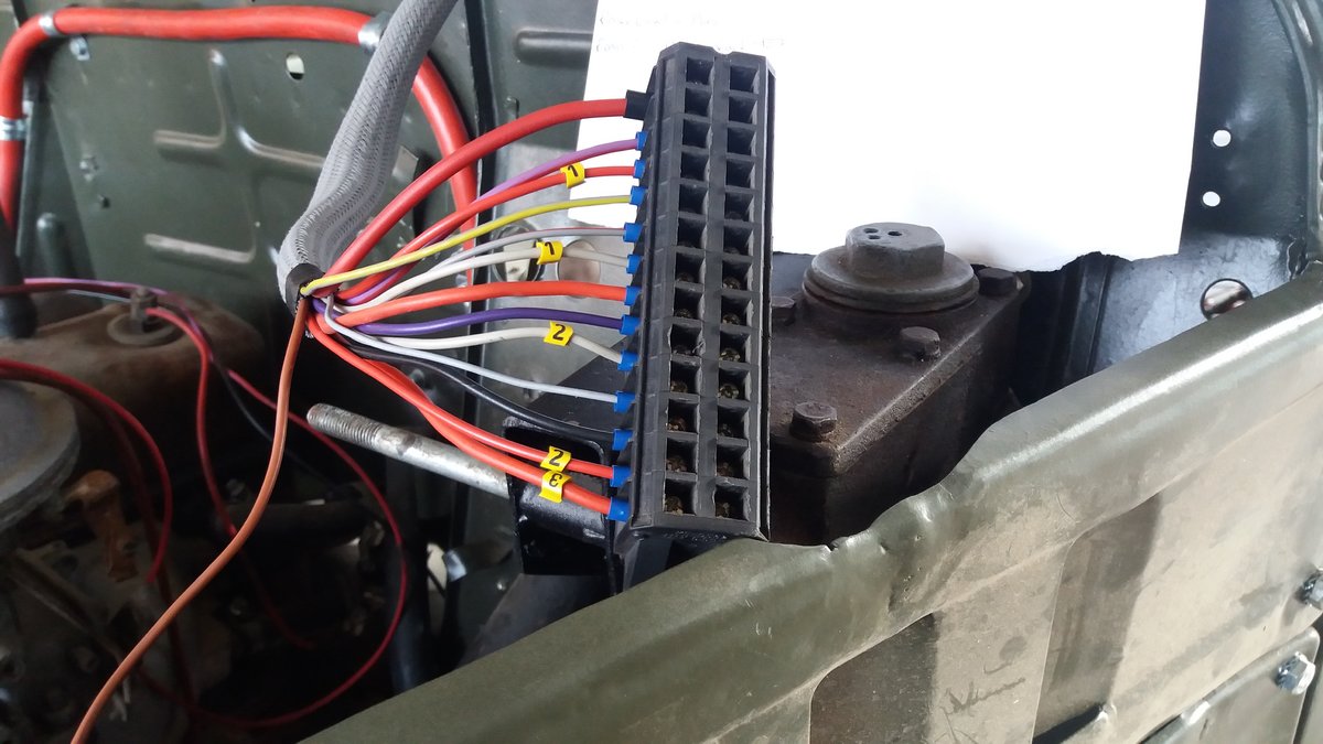

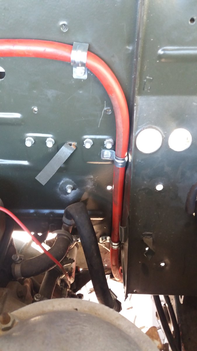

Avansam incet.

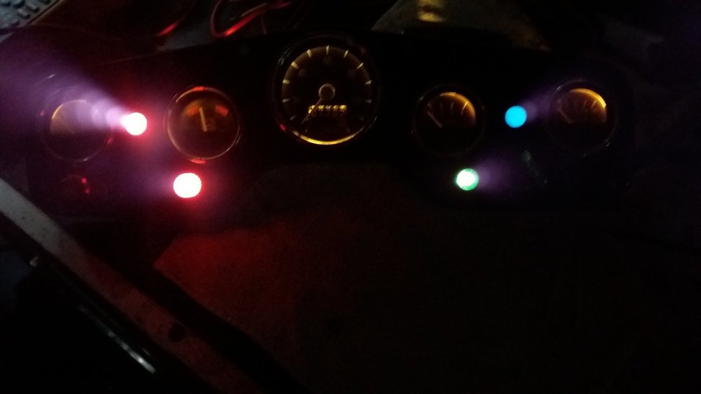

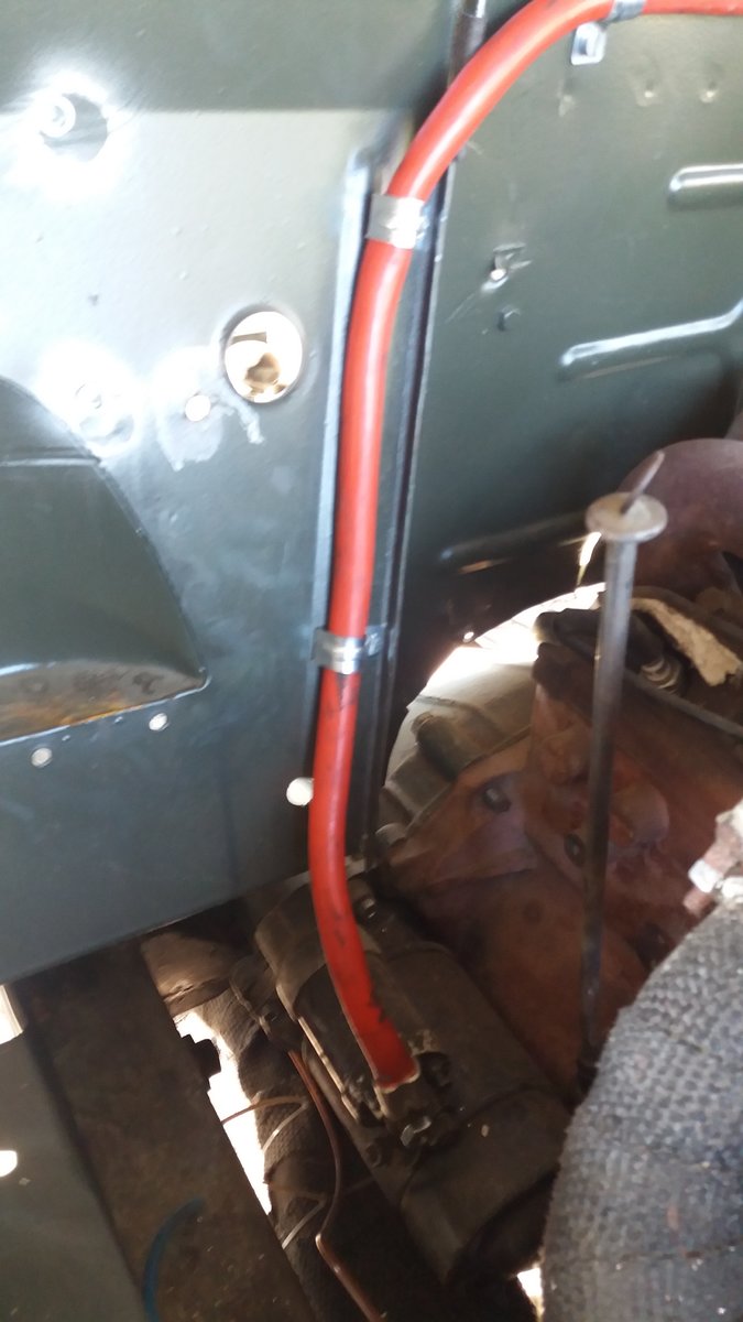

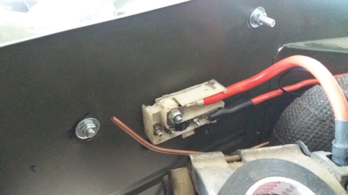

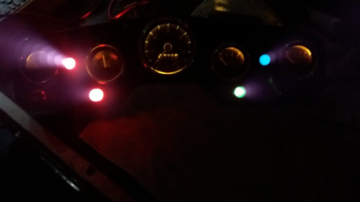

Azi am tras plusul principal de la baterie la electromotor, am cablat alternatorul si pus siguranta de 100A, am tras cablajul bordului in comp. motor si am montat bordul.
