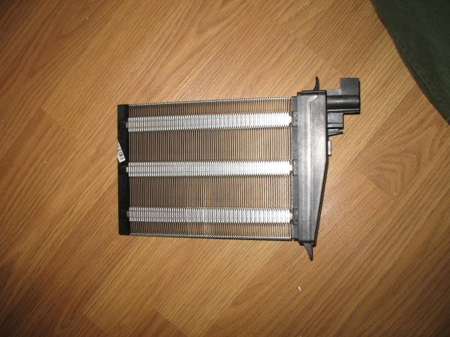

Scufi 1567 Report post Posted January 31, 2018 (edited) Da. Aia de care zici tu dane, e rezistenta de incalzire a aerului din habitaclu, e optiune pentru diesel, ca sa nu stai pana se incalzeste motorul. asta e: dieselul iarna e notoriu. cel mai misto mi se par hibridele pe perioada asta. Edited January 31, 2018 by Scufi Share this post Link to post Share on other sites

WLF 896 Report post Posted January 31, 2018 Da, ca la Ford, se monteaza in torpedou cam pe unde se baga filtru de polen, am vrut si eu sa imi iau. Share this post Link to post Share on other sites

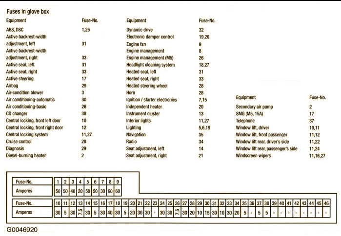

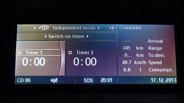

Pole 3728 Report post Posted January 31, 2018 da, deci, am verificat sigurantele, conform diagramei (atasament), sunt alea 10, 12, 18, 22, 24, 27, 29, 36, adica pictograma cu o usa si o cheie, banuiesc ca alea sunt. Toate sunt bune, insa siguranta nr 36 nu exista. Ce plm e siguranta aia 36 si ce face ea si de ce nu e? Imi poate pune cineva link cu pictogramele explicate, gen fiecare siguranta ce reprezinta, in vorbe, nu poze? In alta ordine de idei, a pornit masina mai devreme, destul de greu dar a pornit, am stat cam 15 minute pe loc cu motorul ponit insa dupa ce am oprit si am vrut sa pornesc din nou, ..., moarta iar, a trebuit sa imi dau curent din nou. Deci a pornit statuta de ieri pana azi, insa dupa ce am pornit-o si am oprit-o, n-a mai vrut sa porneasca. ce mortii ma-sii se intampla? cat despre ventilatia aia, am fix asa in meniu, Independent Ventilation cu semnul ala o masinuta si niste cacati sub ea si in sub-meniu mai e si Direct Operation: Share this post Link to post Share on other sites

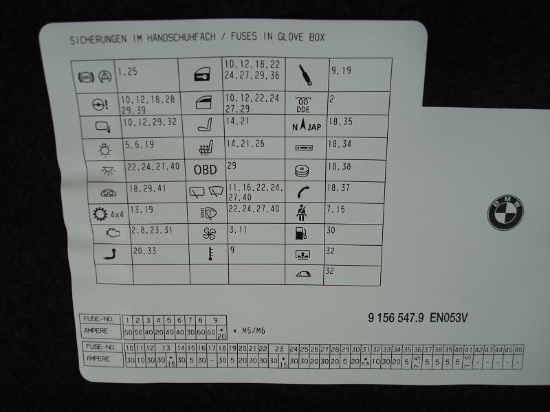

Pole 3728 Report post Posted January 31, 2018 @Sly, incarca bine, mi-au testat alternatorul ala pe toate partile, ca altfel nu-mi schimbau bateria pe garantie. Am si bonurile alea de verificare, 14.4-14.8 ceva de genul. oricum cred ca nu am diagrama buna pt sigurante, aia se pare ca e de la LCI, deci am nevoie de o diagrama pentru e61 530d 2005 am mai gasit pe net niste diagrame care cred ca sunt bune, zice ceva de Aerial Amplifier, o fi antena aia de la telecomanda? nu fac drumuri lungi in general, gen sa zic max 15 km dus si inca atat intors, sunt aproape de tot ce am nevoie. am mai gasit astea: ne batem gura de pomana pana nu face un test la toate rahaturile electrice pai am facut la aia de la Falcon cand am scos alarma, cica totul e in regula in plm. trebuie sa caut cineva care face strict electronica/electrica BMW, lasata masina acolo cateva zile, mor de nervi. Share this post Link to post Share on other sites

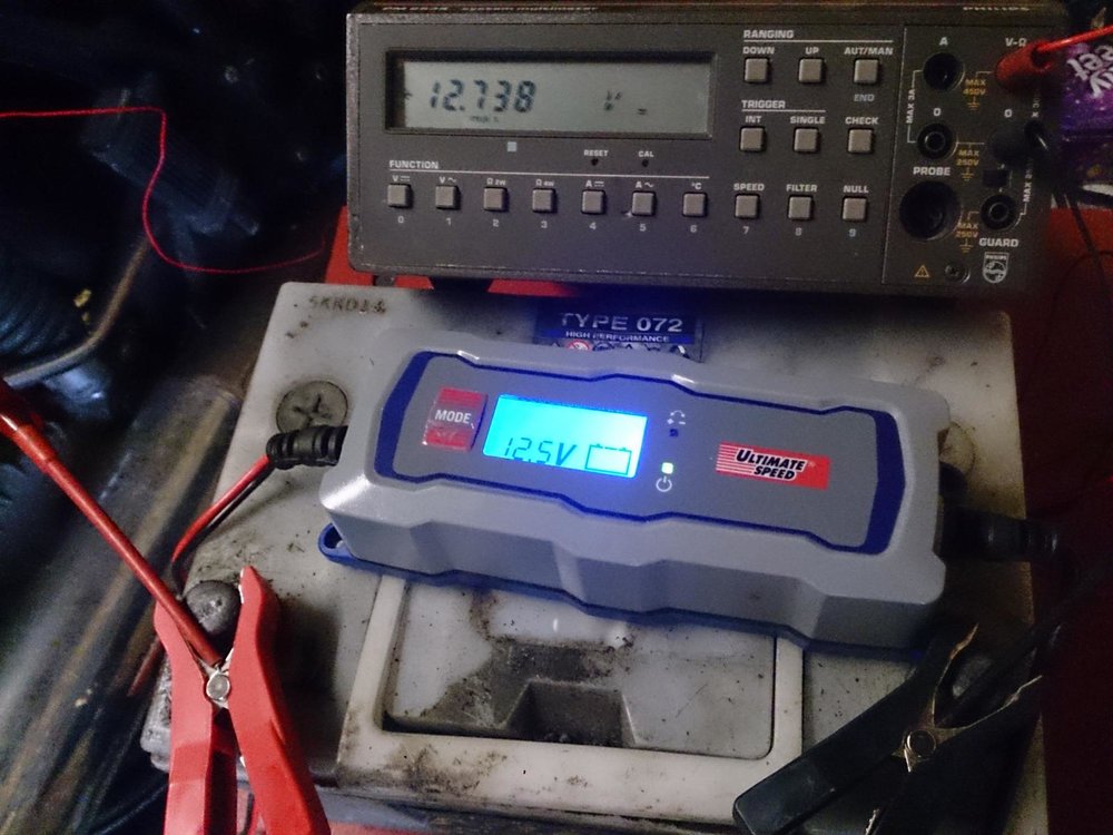

jeezy 318 Report post Posted January 31, 2018 (edited) Pai si ce plm sa fac, sa ma mut in Ploiesti ca sa fac suficient drum ca sa se incarce un cacat de baterie? pai aia care locuiesc in orase mici si merg 2 km probabil, ar trebui sa isi dea curent in fiecare zi. sau sa dau 11 milioane pe o baterie din aia AGM? O mai pui pe redresor la 3-6 luni, eu asa fac. Am luat unul din Lidl, demontez bateria, o las peste noapte si cam atat . Edited January 31, 2018 by jeezy Share this post Link to post Share on other sites
Scufi 1567 Report post Posted January 31, 2018 (edited) lol asta are multimetru philips mai vechi, seria pm la ce-ti trebuie tie ala? ala e cam aiurea de la lidl https://www.ctek.com/ ia-ti d-asta, il bagi direct pe borne, in masina, sau pe priza din portbagaj Edited January 31, 2018 by Scufi Share this post Link to post Share on other sites
