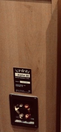

nu, la boxele infinity am 4 conexiuni per boxa, mediile separat de inalte, poftim:

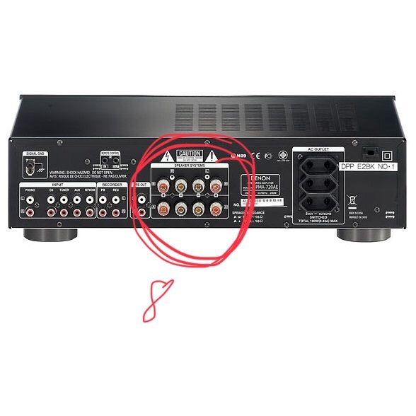

deci si amp-ul ar trebui sa aiba tot 4 iesiri pe canal (boxa), cum are amp-ul acesta:
Nu, bo$, tot doua is, conexiunile. Plus si minus. Chiar daca ai matale acolo 4 'mufe'.
Sa nu faci traznaia sa legi mai multe 'canale' la aceeasi boxa :)

Boxele din poza sunt pe 3 cai.ce ai tu acolo sunt intrari si iesiri,adica poti lega la o boxa alta boxa in serie ca ai 2 perechi de mufe
Rosu ii plus iar negru sau alta nuanta minus de asta sa tii cont.pe amplif la fel.

ma chiar nu ma fac ibteles sau faci misto de mine? boxele au 4 intrari, +|- pentru ca se leaga separat mediile de inalte, deci patru fire, 2 pt medii si 2 pt inalte, asa am si la niste infiniti-uri, am nevoie de un amp care sa aiba tot atate iesiri, pe cate intrari au boxele, deci 4 ori 2, adica 8, 4 pe stanga si 4 pe dreapta. Nu ma intereseaza un sistem cu 7 dif-uri, doar cu doua, stereo simplu.

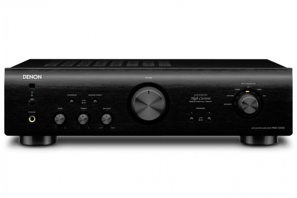

vezi amp ul denon dinpoza, are fix 8 iesiri pentru doua boxe, o sa il iau pe ala.

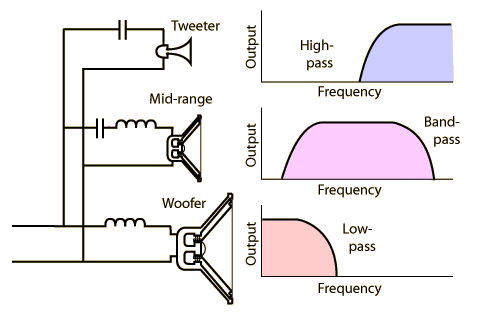

Numarul de cai al unei boxe (ways) reprezinta numarul de portiuni in care filtrelele (crossover) dintr-o boxa impart spectrul audio pentru a fi redat pe mai multe difuzoare, fiecare conceput special pentru o anumita gama a spectrului audio - joase, medii, inalte.
Numarul de cai al unei boxe nu are nici o legatura cu numarul de canale al unui amplificator!
Un numar mai mare de cai nu inseamna neaparat o calitate mai buna. Pe masura ce creste numarul de cai creste complexitatea filtrelor si cresc si problemele legate de fazarea difuzoarelor si de separarea cailor.

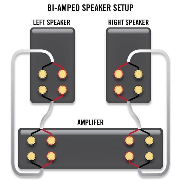

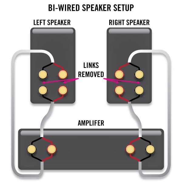

Bi-Wiring si Bi-amp
Unele boxe au 2 intrari in loc de una (adica 4 fire in loc de 2). Aceste boxe permit conectarea la amplificator folosind cabluri diferite pentru frecventele joase si pentru frecventele medii +  inalte. Se spune ca se imbunatateste marginal calitatea sunetului.
Bi-Wiring
In cazul bi-wiring se pleaca la boxe cu 2 cabluri distincte, conectate insa in paralel la aceeasi iesire de la amplificator.
Bi-amp
In cazul solutiei Bi-amp este necesar un amplicator capabil sa ofere iesiri bi-amp. Acest amplificator are pentru fiecare boxă câte 2 iesiri distincte, amplificate independent, pentru frecventele joase si pentru medii-inalte.
Un amplificator stereo Bi-amp trebuie sa aiba de fapt 4 canale. Sunt unele amplificatoare multicanal care atunci cand sunt folosite doar pentru stereo pot folosi canalele neutilizate astfel incat sa ofere 4 canale pentru conectarea bi-amp.

intrebarea mea initiala, era ca daca iau boxele si amp receiver-ul din primul link, acel amp nu este bi-amp, desi boxele acelea foarte misto, Bronze, sunt boxe cu doua intrari (4 fire) si nu intelegeam cum fac legaturile de la amp bi-wired la boxe cu 4 fire, acum am inteles, insa nu este o solutie pt mine, vreau sa beneficiez de iesiri bi-amp, chiar daca imbunatateste doar "marginal" sunetul.
asa incat, o sa incer sa va daca vinde ala boxele separat si iau denon-ul acela simplu, fara receiver, dar bi-amp.

E modelul entry level. Si nu are bi-amp :)
hm. deci vreau pt legat la playstation si pentru filme si din cand in cand sa ascult un george duke si un barry white, asa pentru sufletul meu, o sa-mi iau un pickup clearaudio, un amp stereo rega sau macar cambridge audio si niste boxe polk sau klipsch, dar plm...
Pai ai spus ca vrei musai bi-amp, iar Denon-ul acela nu avea bi-amp. Dar macar era 4k si era OK pentru Playstation. Marantz-ul nu are nici bi-amp si nu suporta nici 4k.
