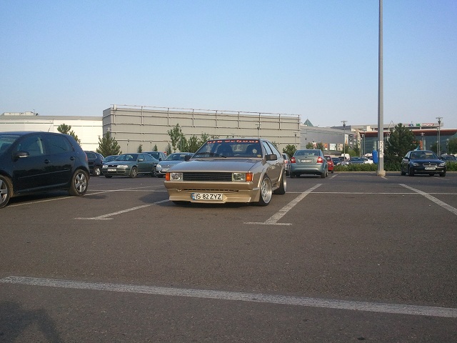

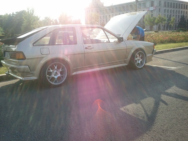

ZyZ 264 Report post Posted December 2, 2013 Nu am poze recente, nici cu interiorul, nici sub capota. Asta e singura pe care am gasit-o: Multumesc pentru aprecieri Share this post Link to post Share on other sites

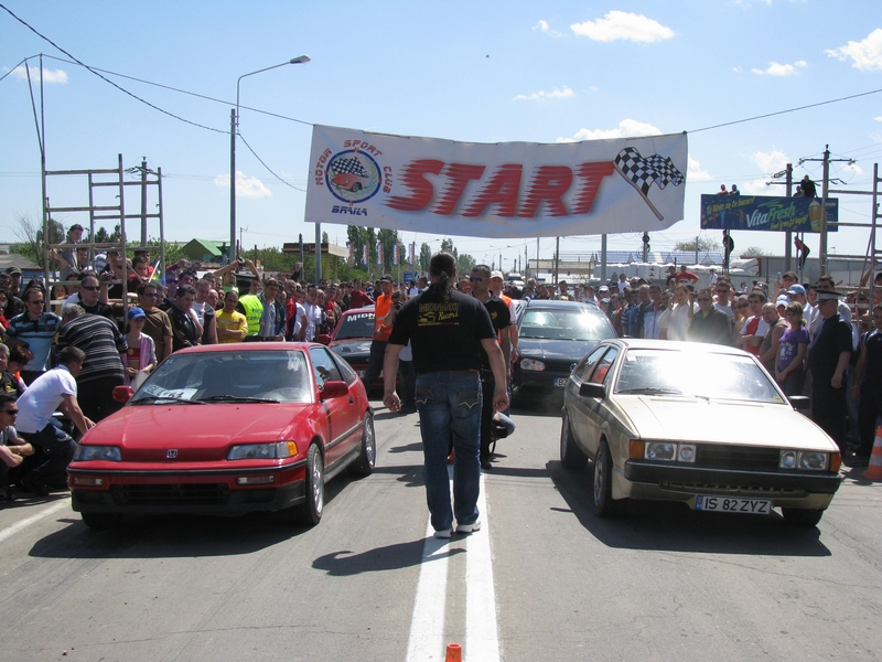

ZyZ 264 Report post Posted December 2, 2013 Hai ca am si ceva filmulete deja urcate pe iutub: Asta e cu motorul 16V aspirat, dar cu cateva bunatati (axe, volanta, admisie, evacuare, etc.): https://www.youtube.com/watch?v=-dIsaZqu0lM Iar asta e imediat dupa ce am adus masina in Bucuresti, dupa rodaj, cu limitare la 6000rpm si presiune de 0.6: https://www.youtube.com/watch?v=QqLSXNxkBOg Share this post Link to post Share on other sites
