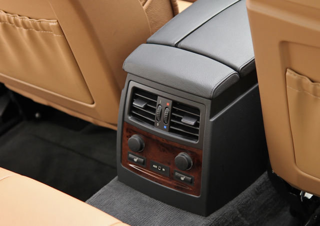

Eu am aici:
-kgrhqmokj8e180-m0ndbntp38-s-g-27-561658
E optiune. Nu toate au conexiunea asta insa cica se monteaza usor daca nu o ai.
Am vazut la unele ca au mufa in cotiera, in acele cutii insa din ce stiu eu, acolo se monetaza ca retrofit/adaptare. Nu vine asa din fabrica.
Poate daca tot te chinui sa o pui, pune-o pe interior. E incomod sa folosesti mufa in spate.
E mai elegant sa o ai pusa in compartimentele din interior.

Pai acolo l-as pune si m-as apuca maine de treaba dar sa aflu ce part number are cablul si sa vad daca-l gasesc pe undeva sa-l iau azi.
Uite aici.
Si da, iti trebuie codata masina pentru ca altfel nu ai meniu de aux.
Se adauga +NAUX in VO(CAS si LMA).
Apoi in CAPPL:
AUX_CONFIG
mounted
Uite si aici alte detalii.
PS: dar am trecut si eu prin toate aceste etape intermediare si pana la urma mi-am luat GROM dar te vad insistent ;)
LE: vrb cu Valymad ca ti-l face in doi timpi si 3 miscari. Eu mi-am facut singur retrofitul la masina anteriora fiind unul extrem de simplu dar tot cred ca ar fi bine sa investesti in ceva serios si sa treci peste etapele astea marunte.
