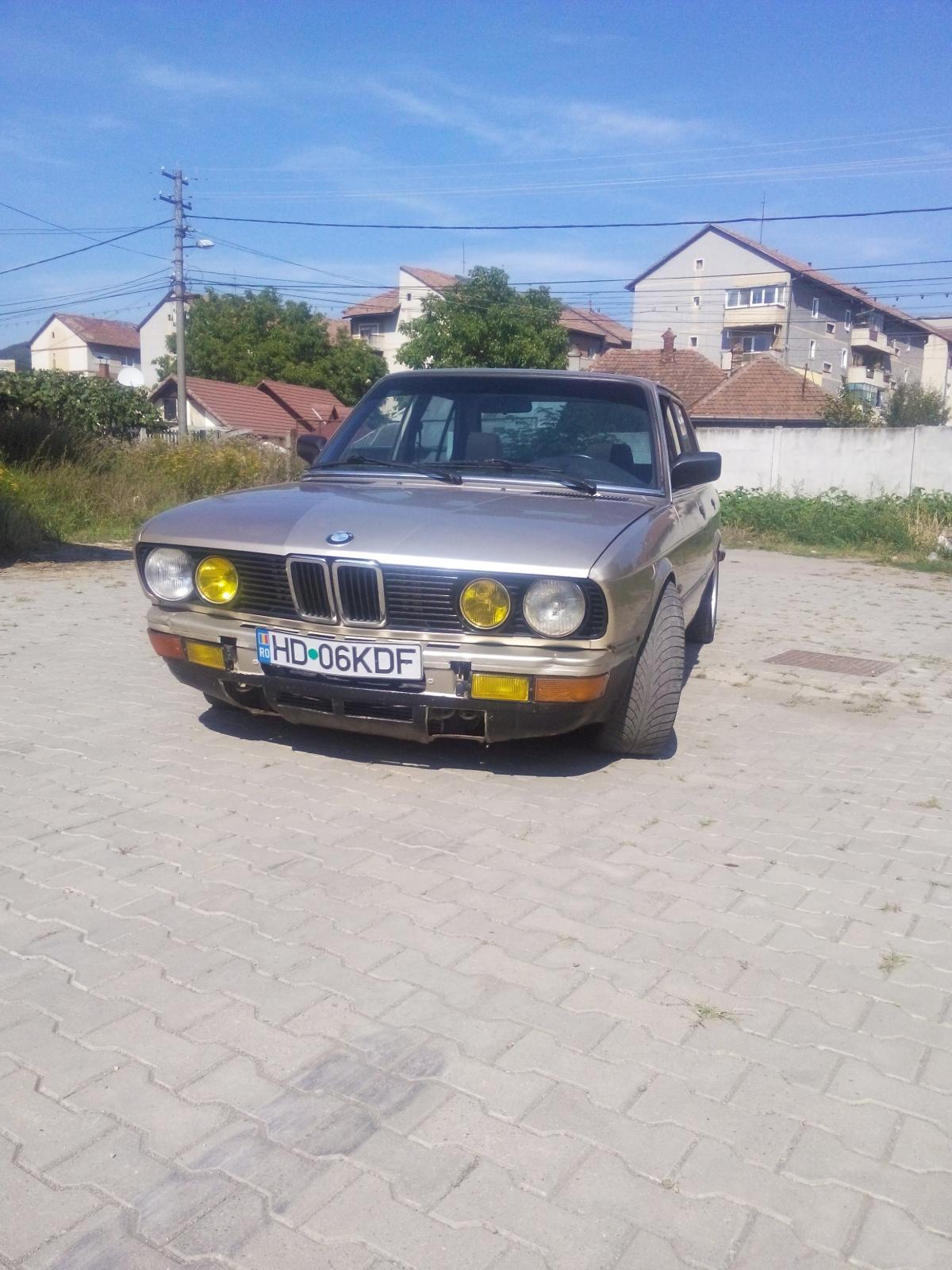

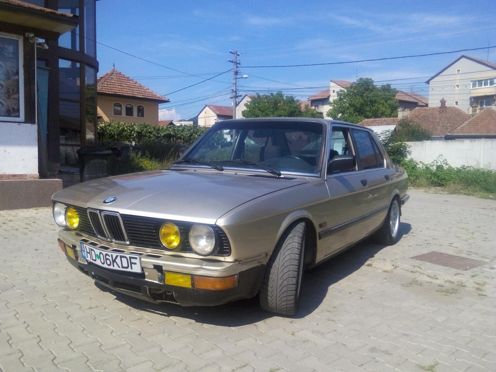

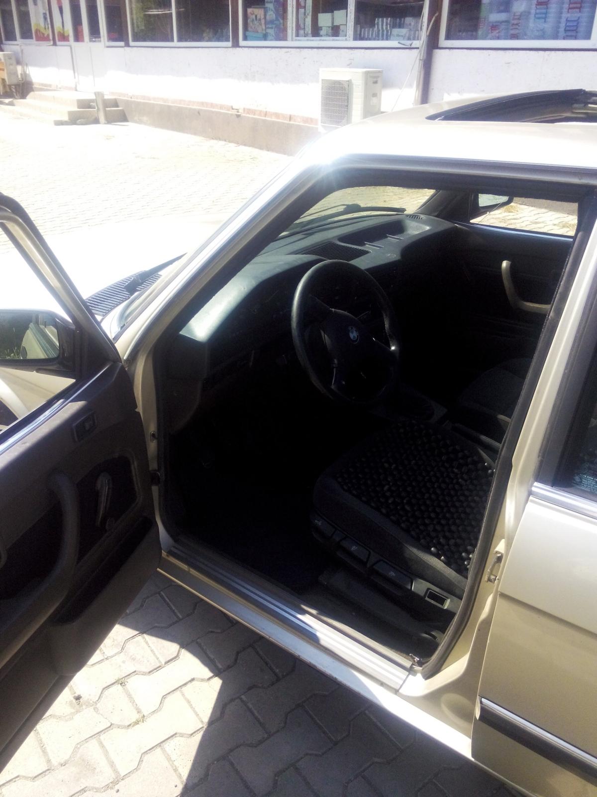

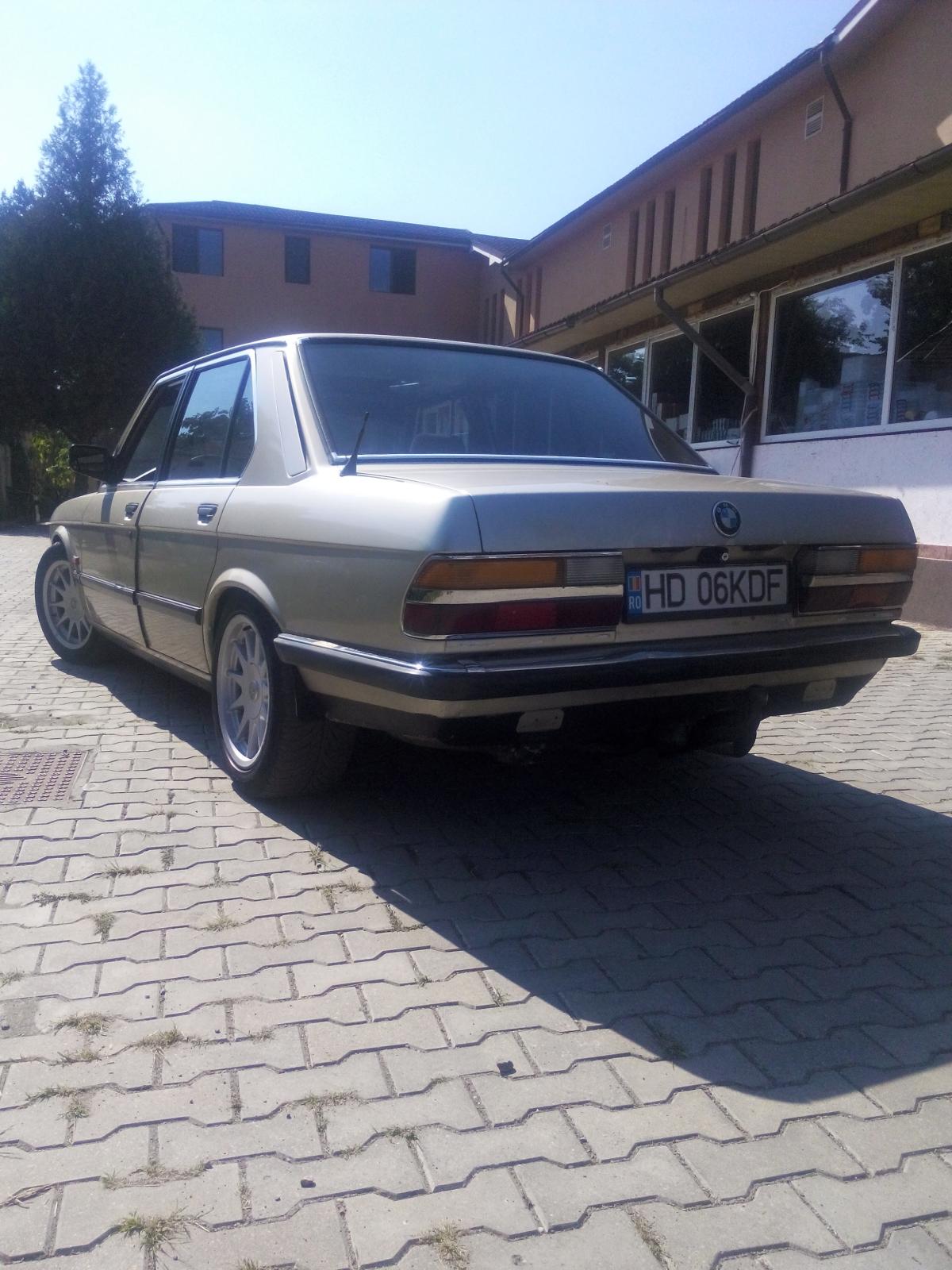

cateva poze rapide de azi cu telefonul.masina per total e ok,are putina rugina la praguri,aripi si oale in fata dar se rezolva destul de usor

Doar la oalele telescoapelor fata are ceva gauri.pragurile se pot face nu necesita schimbare
Surprinzator podul masinii,portbagajul si pe interior nu are rugina
