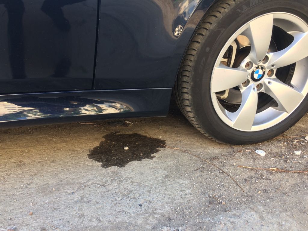

Am observat ca la 3 - 4 zile trebuie sa completez 200 - 300 ml antigel. Nu am vazut sa curga pe nicaieri, pana cand intr-o dimineata am observat o pata umeda in spatele rotii dreapta fata, sub prag.
Initial am crezut ca este de la clima, dar am pus pe limba > a fost dulce!
Am observat ca nu picura imediat ce opresc masina, ci cand sta oprita mai multe ore, gen de seara pana dimineata.

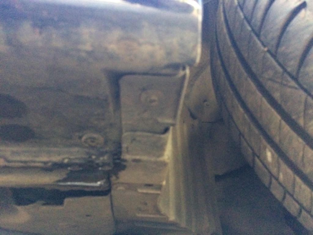

Au desfacut mecanicii pe acolo, este uscat, nu se vede nimic.

Acolo ar trebui sa fie lichid de parbriz. Fix acolo e rezervorul pentru lichid de parbriz.
Ok, dar este antigel. Albastru, din care am in motor, si este dulce.
Iar lichid de parbriz am momentan de culoare galbena...
probabil se scurge pe scut si apoi picura prin zona aia, deci locul pe unde pierde, nu este musai sa fie fix acolo unde face balta.
ar trebui urcata pe elevator, scoase scuturile si benoclat cu atentie, poate pierde pe la termostatul mare de exemplu, termostatul egr-ului vreau sa zic, ca sunt doua.
Sa nu fie caloriferul,văd ca e ud colțul podelei
A,acum am văzut ca e in fata,sub bara
Sau?
e sub prag, cum ai zis prima oara.
Pole, ai nimerit-o in proportie de 99%.
Au zis baietii ca sub pompa de apa este ceva conducta de aluminiu sau asa ceva, care seamana cumva cu un termostat. Chestia aia este fisurata, pe acolo pierde, se scurge in scut, si de acolo, daca masina este parcata putin in panta, se scurge in spatele rotii dreapta fata.
